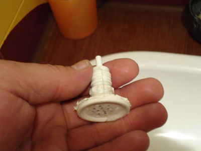

FABRIQUER UNE DOUCHETTE
Un embout d’un flacon plastique  de médicaments, mastiqué sur le cul du même récipient, et percer 11 à 13 trous de 1 mm en inclinant un peu la foreuse vers l’extérieur pour que chaque trou pulse de l’eau en s’écartant.
(photo fabrique de douchette)

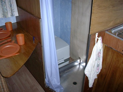

Et la douche dans le minibil, la petite construction beige sur Dyane dont il y a eu plein de photos depuis le début de ces articles.
Douches amovibles, suspendues à un tube circulaire. Dans le minibil, & après la douche, je replie le rideau et le pose dans le coffre que je referme avec le plancher. Et dans le grand bibil? Une salle de bains, môôssieur, médéme, avec wc chimique et douche.
Une tôle d’alu repliée, mastiquée, trou « de baignoire » vers le sol,etc. Avec wc?? Quel wc??
LE WC
Je ne pars jamais (en vacances ou concentre pour y loger) sans MON wc… que ce soit parce qu’avec ma femme (ex..) ou ma fille,ou simplement par hygiène et facilité, avoir son propre wc est un confort, c’est limite du grand luxe. On ne dépend d’aucune structure extérieure, et on n’est pas obligé de supporter les wc des concentres, pleins et nauséabonds, ou de courir dans des toilettes de restaurants, cafés ou stations-services, et de faire la course au papier wc.. en 2006 sur le parcours entre calais et l’écosse, mon ex et ma fille pouvaient se permettre d’aller aux toilette pendant que je roulais… n’est ce pas un luxe incroyable, se doucher et aller aux toilettes dans sa 2CV??
-les produits chimiques pour wc du même nom sont efficaces à la condition de bien les utiliser.
-depuis quelques années j’ai opté pour le wc « sec », qui, lui aussi, bien utilisé, est très propre. Voila celui du minibil, qui me servait de siège en même temps. J’utilise uniquement de la sciure de bois, c’est sec, propre, léger à stocker et il n’en faut pas beaucoup… et c’est écologique, DONC on peut jeter ça dans un bois, dans un bas-côté campagnard..
Je n’ai malheureusement pas de photo disponible avec le wc sec terminé avec son couvercle. Le voila inachevé. On place un sceau dedans et un fond de sciure. On rabat le couvercle.
CA-NE-SENT-RIEN-DU-TOUT quand c’est bien géré, une réserve de sciure et une louche de type cuisine.
