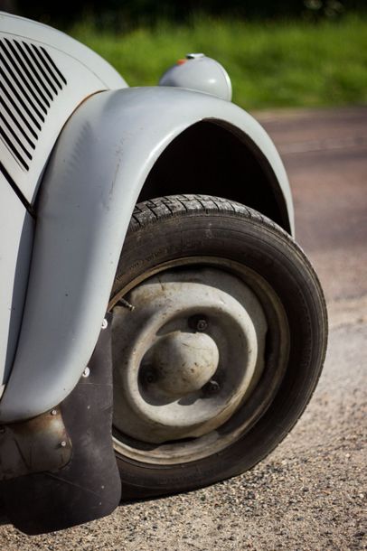

Montées jusqu’au mois de Janvier 1953, les roues Michelin de 400 à jantes Pilote et sans ouïes embouties sur le pourtour du voile sont aujourd’hui bien difficiles à dénicher. Et il n’est d’ailleurs pas rare de retrouver des 2CV A produites pendant cette période qui n’en possèdent plus aucune.
Après avoir constaté à ses dépends les piètres qualités des pneumatiques Pilote d’époque, parfois il faut préférer la sécurité à l’origine, en chaussant du Michelin X 135×400. Non seulement le pneumatique Pilote offre une tenue de route en courbe très précaire, mais, en plus, ils éclatent facilement. Ce pneumatique, dont la technologie remonte à 1937, possède en effet une structure conventionnelle en coton qui, avec le temps, se fragilise à l’excès.

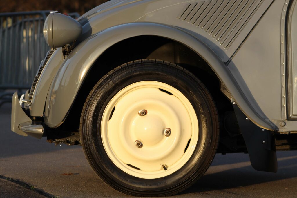

Équipées de roues de 400 jusqu’au mois de septembre 1959 à l’instar des 2CV Berlines, les 2CV AZU sont cependant chaussées de pneumatiques de 135 un peu plus larges. De type Michelin Pilote à l’origine, les deuchistes ont tendance à préférer les remplacer par des Michelin X qui, avec leur fameuse structure radiale, offrent une tenue de route bien plus appréciable, surtout dans les virages.
En Septembre 1959, la 2CV abandonne ses roues et ses pneumatiques Michelin de 400 montés depuis le début de la production. Elle reçoit alors des roues et des pneumatiques de 380 de la même marque qu’elle conservera jusqu’à ses derniers jours en 1990. Devant la raréfaction progressive mais inéluctable des pneumatiques de 400, bien des propriétaires de 2CV produites avant le mois de Septembre 1959 remplacent leurs roues de 400 par des roues de 380. Mais, compte tenu de la dimension des batteurs avant et l’encombrement de divers éléments de direction, leur montage n’est pas possible, à moins de grosses modifications sur l’essieu avant.
