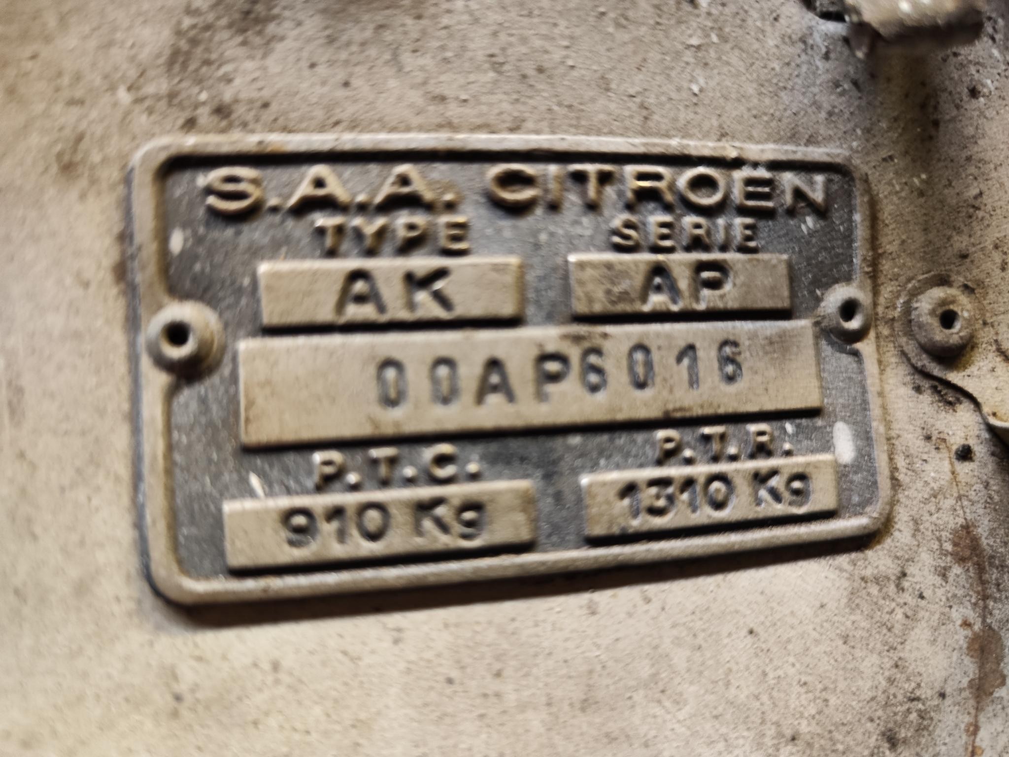

La plaque constructeur sur la 2CV est noire, porte le type et le fameux numéro d’ordre dans la série et le type de 2CV. Emplacement de la plaque : vissée et non pas rivetée (sur les modèles d’avant Juillet 1980) sur la traverse de plate-forme AV à Droite.

AK : Fourgonnettes avec moteur 602 cm3, hérité de l’Ami 6. Suit la charge utile 250, 350 ou 400.

Citroen 2cv AK (1969/70) – AKS (1971/78)
ANNEE N° DE SERIE
1969 (2CV AK 33hp) 9174300 – 9189999
1969 9159000 – 9199000 – 9528356
1970 9528701 – ?
1971 00AK0002 – ?
1972 02AK7001 – 05AK2926
1973 05KA5001 – ?
1974 08AK6501 – ?
1975 12AK7001 – ?
1976 15AK2001 – ?
1977 18AK0001 – ?
1978 20AK6001 – ?
